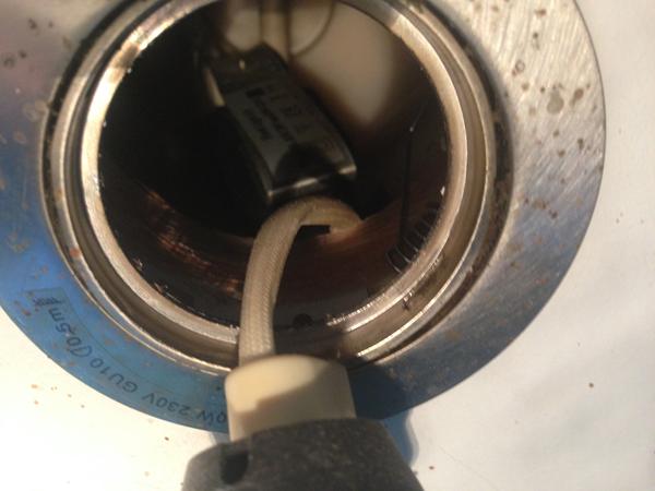

Jeg kan godt se ideen med, at kunne pille spottet baglæns ned, men jeg har jo ikke jordisk chance for, at få mere end to fingre derop

Knips et billede, så er jeg sikker på at hjælpen er nær.

Jeg ved jo selvfølgelig ikke hvordan det er lavet deroppe, men det er den længst væk fra kontakten, der stadig virker. Sidder de i serie, så ville jeg netop antage, at det var den, der ikke ville virke.
Der kommer lige et billede om lidt.

De sidder med fjedervinger i loft, skal "bare" hive hele lampe ned, hold igen på loft.
Der er sikkert en løs forbindelse hvor de er sløjfet videre fra den ene til den anden, hvis det er lavet på den måde.
( kunne det godt tyde på)
