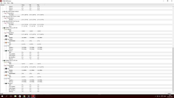

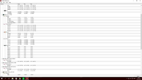

Computeren har kørt alt maxed out uden problemer, men forleden blev den pludselig helt flad. bare det at surfe gik langsomt.
Der er intet i brug under joblisten/ydeevne,som tærer på ressurcerne..Cpu og gpu´er er super kølige og jeg har siden geninstalleret win10 og kørt malware og antivirus uden succes.
Håber der er et par stykker derud, som har nogle gode løsningsforslag?..

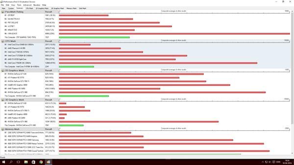

Den har kørt 120-140.fps i win 10 med alt Maxed out og benched til top 1% in the world med win 10.. Uden problemer..Og fra den ene dag,til den anden faldt fps til under 10-20 stykker

Nvidia driverne har jeg prøvet flere forskellige versioner af. de reagere ens.

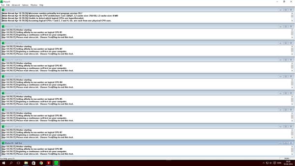

Hvis det er muligt så, så smid dit grafikkort over i en anden maskine og test det der, også lån et grafikkort hvis du har mulighed for det til din egen PC for at for at teste om din CPU arbejder som den skal med et andet kort. også kør en ram test med MemTest http://www.memtest86.com/
Prøv at teste dine ram ved at rykke en klods ud af gange og flytte dem rundt alle 4 slots... en klos ad gangen, er de købt som par, skal de også testes parvis.. mener jeg

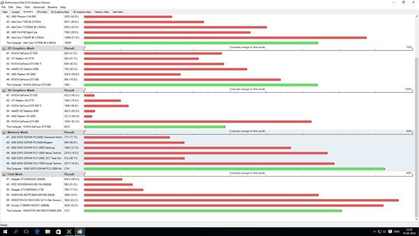

Den er stadig gal med nvidia driveren, da den scorer ret lavt i forhold til, at den kører sli mode.
Tænker at det er en win update eller google chrome der konfliktede med et eller andet.
