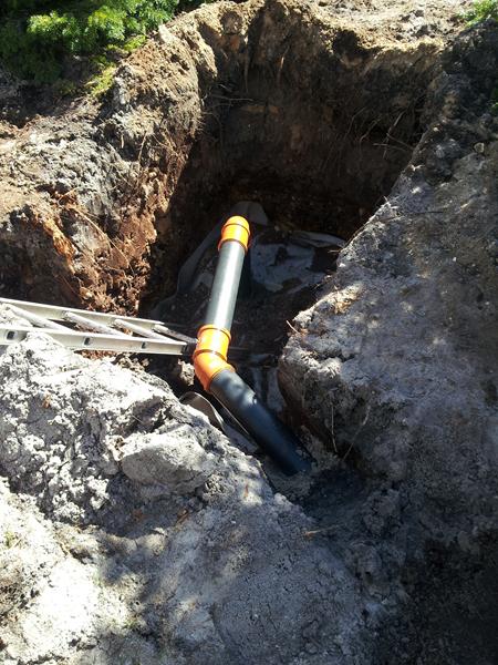

På en alm villagrund koster det næppe 10k at få forbundet nedløb med kloak.

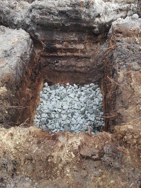

Falken, inden du starter bøvlet op med forsikring der MÅSKE dækker, selvrisiko o.s.v o.s.v , tror jeg du kommer nemmest om ved problemet, ved at grave en stenfaskine og lede vandet ned i den
