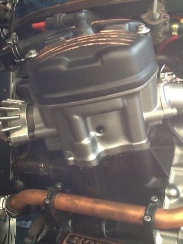

Hey jer.. Nogle der kan sige mig hvorfor der pibler olie ud af hullet i topstykket, kun den ene top, når den bliver varm!!
Der er ikke gevind, det støbte huller, og der kan antydes et bogstav helt i bunden??
Hvis der er olie der kommer ud der, er det nok ventildækselpakning mod tændrørshullet der er utæt.
