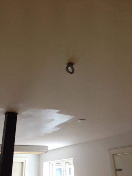

Ang loft, så er det gips med forskalling, så der er ikke så meget gods. Så skal jeg have fat bagved igennem 200 mm isolering.

Det lyder som en fornuftig løsning, det er i hvert fald ikke lykkedes mig at rive den 200 mm I bjælke med 4 m spænd i mit værksted ned endnu
nov 2005

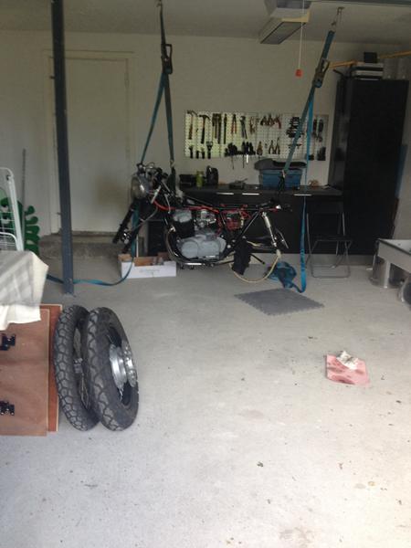

Det her blev løsningen.
8mm gevind i h-bjælken. Den ene kunne jeg dog kun snitte 1cm gevind, før snittappen blev for kort. Tror i det kan holde.

Jeg tør derfor godt sige at det godt kan holde uanset om du bruger M8 eller M10.
Hilsen en maskiningeniør studerende

Det vil jeg mene.
Jeg tør selvfølgelig ikke garantere at jeg har regnet rigtigt hvis nu mc'en skulle falde ned, men jeg er ret sikker på at jeg ikke har lavet nogle fejl

Det er ikke fundet udfra tabelopslag.
Jeg har anvendt denne beregner: http://www.tribology-abc.com/calculators/e3_6f.htm
Den maksimalt tilladte forskydningsspænding for konstruktionsstål(S235) bestemmes og anvendes som Material shear stress.

Du kan gå meget langt ned i boltstørrelse(også langt under M8) før det bliver underdimensioneret.
Hvis du vil gøre det lige lidt sikre, så skruer du gevind stangen helt ind. Sætter en tyk bred skive på og så en møtrik som du spænder så hårdt op mod gipsen som du tør uden en kvase gipsen. Det vil give lidt mere stabilitet.
