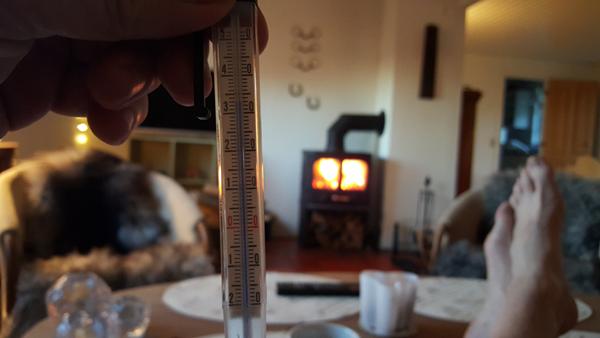

  • #45   3. jan 2016 Gulvvarme skal vælges for komfortens skyld. Hvis den kombineres med en brændeovn, vil besparelsen blive minimal pga den trænge reaktion fra gulvvarmen (massen af beton).
    Intet slår dog varmen fra en effektiv brændeovn: Jeg bor i et 40 år gammelt hus på 170 kvm i 2 plan. Vi opvarmer hele huset alene med en centralplaceret brændeovn. Vi har hele året rundt mellem 30 og 32 grader. ulempen er selvfølgelig, at man ikke kan holde varmen når man besøger andre ;o). Vi bruger 15 skvr brænde årligt, som vi betaler kr. 3000,- for. Med den udgift til opvarmning, holdes temperaturen nede ved at åbne vinduer...

  • #47   4. jan 2016 # 45.. har i 30- 32 grader varme i huset ? det er sku varmt. smiley hc
  • #48   4. jan 2016 #47:
    Det vænner man sig til smiley Man kan til gengæld næste ikke holde ud at have tøj på, men dette kan jo have sine fordele - undtaget når der kommer uventede gæster (Så er det godt at lidt Gevaliakaffe på lager). Vores gæster kan derimod have problemer med vores temperatur. Der går ikke mange øjeblikke før de sidder og "dupper" panden med en serviet...
