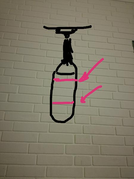

hej min flotte tegning prøver at ligne et stel set oppe fra de røde er de de stykker jern jeg gerne vil have svejset på til at holde et uoriginalt sæde og tank er det lovligt på den måde at tilføje beslag?
alternative løsninger til at addere monterings beslag er også meget velkommen.

    #3   30. mar 2017 Hva med at bolte det på ramme istedet hvis man ikke må svejse på det?
    Og nu mener jeg selvfølgelig ikke bore hul i rammen og skære gevind, men hae noget nedenunder som man kan spænde sammen smiley

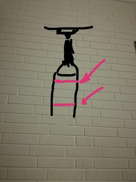

  • #4   30. mar 2017 Sådan som jeg tolker reglerne, så må du ikke gøre det på den måde, da det er et lukket loop og dermed skal der TÜV eller Ingeniørberegninger på at stellet har den samme integritet efter svejsning.
    Hvis det havde været åbent for enden (altså ikke haft den lukkede bue), så havde det været kategoriseret som "fritsvævende" og så måtte du både skær og tilføje, da det ikke ændrer den bærende del. (se redigering af din tegning)
    Edit: Og du må selvfølgelig ikke bare skære buen af og så selv kategorisere det som "fritsvævende" smiley
  • #5   30. mar 2017 Det hele er vist forbudt især vis det er ophæng til for og baggaffel eller motor men jeg tror sku jeg tager chancen med mine små beslag
  • #6   30. mar 2017 Jeps, du må ikke svejse/skære noget der støtter en anden bærende del så som de ting du nævner. Desværre er du nok ude i at det er ulovligt det du vil lave.
