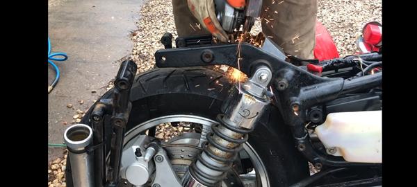

Går med en idé om at bygge en Bobber hen over vinteren.
Er det lovligt at fjerne bagskærmen og skære "rammen" væk? Svært at forklare, men i ved hvad jeg mener hvis i ved hvordan en Bobber er bygget op.
Må man fjerne bagstøddæmper, så der kan laves en hardtail?

  • #1   13. aug 2021 Nej nej og nej. Hvis du absolut vil, så tag fat i autoconsult, de kan mod klækkelig betaling lave de nødvendige godkendelser, så kan det teoretisk lade sig gøre.

    #2   13. aug 2021 Hvis det er umuligt i Danmark så køb en tysker hvor afkortningen af stellet er godkendt af TÜV og skrevet ind i papirerne. Det må da kunne gå? Her er rigeligt med bobbere til salg.
  • #3   13. aug 2021 Som udgangspunkt er svaret NEJ.
    Det betegnes som en ombygning i følge dansk lovgivning. Hvis det skal være lovligt skal du have teknologisk Institut, auto Consult eller lignende firma indover, som kan "godkende" ombygning.
    Dette vil også kræve at der betales afgift på ny.
  • #4   14. aug 2021 Det kan godkendes at fjerne stykket bag støddæmperne, hvis det ikke er forbundet med et tværstykke, uden yderligere tummel. Kik ind til auto Consult og få det bekræftet. smiley
    Den med at ændre til en hardtail, den går ikke, det vil også blive noget bras at køre med.
